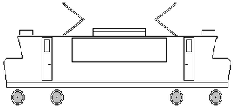

Elektrische locomotieven, codering van de asindelingDe asindeling van elektrische locomotieven van de NS wordt veelal met een code aangegeven. In de meeste Europese landen wordt het aantal aangedreven assen met een letter aangegeven, terwijl de niet-aangedreven assen een cijfer hebben. NS 1000
De NS 1000 had 1 voorloopas, vier aangedreven assen en 1 naloopas. Asindeling (1A)' Bo (A1)'. De NS-locserie 1000 is een type elektrische locomotief dat tussen 1948 en 1982 werd ingezet door de Nederlandse Spoorwegen N.V. (NS). Het waren de eerste eigen elektrische locomotieven van de NS. NS 1100
