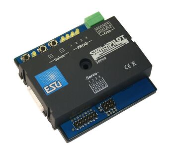

ESU Switchpilot Servo 51802
Afbeelding: 01
Bron: Onbekend
Foto gemaakt door: Onbekend
