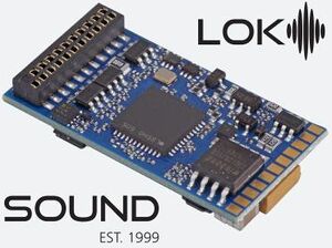

ESU LokSound 5 NEM652 8 polige sounddecoder
Afbeelding: 01
Bron: ESU
Foto gemaakt door: ESU.
Gegevens
Protocol: DCC, Motorola®, Selectrix® en M4
DCC-A: Onbekend
Schaal: H0 en 0
NEM-connector: NEM652 8 polig.
Aantal adressen: Meer dan 10.000
LangeAdressen: Ja
Max. stroom van motor-aansluiting: 1,5 Amp.
Max. vermogen audiouitgang: 3 Watt
Aantal functie-aansluitingen: 10
Aantal extra functie-aansluitingen: Geen
Max. stroom per functie-aansluiting: 250 mA
RailCom®: RailCom Plus®
Aantal snelheidsstappen: 14 en 128
Susi: Nee
Aansluiting voor bufferelco: Nee
Website fabrikant: ESU
Documentatie: gebruiksaanwijzing (pdf) Kijk bij Loksound 5.
Bijzonderheden: CV's lezen met RailComPlus®
  • De LokSound 5 NEM652 is een echte multi-protocoldecoder. Deze ondersteunt DCC, Motorola®, Selectrix® en M4 protocol.
  • Door een digitale locdecoder en geluidsmodule op één printplaat te combineren, zijn de afmetingen slechts 30 mm x 15,5 mm en kan daarom in vrijwel elke locomotief met spoorbreedtes H0 en 0 worden geïnstalleerd.
  • LokSound 5-sounddecoders hebben een 11x15 mm "sugar cube"-luidspreker en een geluidscapsulekit.
  • Maximaal 32 functies beschikbaar.
  • Dankzij RailComPlus® loggen de loc(sound)decoders volautomatisch in op een geschikte centrale.
  • Dankzij RailCom® kunnen de CV-waarden op het hoofdspoor (POM) worden uitgelezen met geschikte centrales. Er zijn hulpregisters voor centrales die alleen CV's van 1-255 kunnen programmeren.
  • Motorola®-gebruikers profiteren van maximaal 28 snelheidsniveaus op 255 adressen. Drie extra Motorola®-adressen maken het activeren van 16 functies mogelijk. Een ingebouwde programmeermodus maakt ook herprogrammering mogelijk met de Control Unit 6021.
  • Het M4-protocol maakt automatische aanmelding bij mfx®-compatibele centrales mogelijk.
  • De LokSound 5-sounddecoder herkent zowel de Märklin®-remroutes als de ZIMO® HLU-remcommando's of het Lenz® ABC-systeem. Remmen met DCC-remmodules of met gelijkspanning is ook mogelijk. Daarnaast stopt hij ook met een Selectrix® remdiode. Een automatische pendeltrein ABC maakt automatisch pendelen tussen twee stations mogelijk.
  • De LokSound 5-sounddecoder kan maximaal 10 kanalen tegelijk afspelen. Elk kanaal kan worden opgelost met maximaal 16 bit/31250 kHz en biedt HiFi-kwaliteit op het systeem. Er is vrijwel geen hoorbaar verschil met het origineel. Een klasse-D audioversterker met een uitgangsvermogen van maximaal 3 W stuurt de luidsprekers aan, die een impedantie tussen 4 ohm en 32 ohm kunnen hebben. Het geluidsgeheugen van 128 Mbit zorgt voor voldoende capaciteit.
  • Alle individuele geluiden kunnen individueel in volume worden aangepast. De superflexibele geluidsgenerator zonder strak schema maakt de exacte simulatie van alle denkbare spoorvoertuigen mogelijk. Drie afzonderlijk instelbare remfuncties en twee alternatieve beladingsscenario's geven maximale controle over de voertuigen.
  • Functies. Afhankelijk van de connectorversie biedt elke LokSound 5-geluidsdecoder minimaal 10 versterkte functie-aansluitingen. Alle belangrijke verlichtingsfuncties zijn beschikbaar. De helderheid van elke aansluiting kan afzonderlijk worden aangepast. De loc(sound)decoder regelt het automatisch aandrukken en loslaten bij het ontkoppelen voor ROCO®-, Krois®- en Telex®-koppelingen.
  • Motorcontrole. Een variabel instelbare PBM-klokfrequentie van 10 kHz tot 50 kHz zorgt voor een superstille werking, vooral bij klokankermotoren. Het typische "brommen" behoort tot het verleden. De lastregeling kan worden aangepast aan moeilijke gevallen met maximaal 10 CV's. Dankzij de unieke "Autotune"-functie kan de motorinstelling automatisch worden gekalibreerd.
  • Wanneer de stoomstoten van een absoluut gesynchroniseerde stoomlocomotief te horen moeten zijn, is op de sounddecoder een ingang aanwezig waarop een wielsensor aangesloten kan worden. Daarbij is keuze uit: HALL-sensoren, reedcontacten of mechanische (schuif)contacten. Het beste resultaat wordt in combinatie met een Hall-sensor bereikt met (maximaal) vier minimagneten.
  • De LokSound 5 NEM652 is een "lege decoder", er moeten nog geluiden ingeladen worden.
