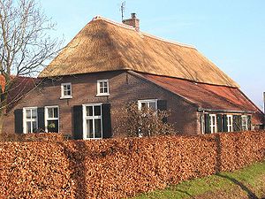

Afbeelding: 03 Afbeelding: 04
Oude Gelderse boerderij uit 1872 Drenthe: ontginningsboerderij (1910)
Bron: wikipedia.org CCimage.jpg Bron: wikipedia.org CCimage.jpg
Het dak van boerderijen werd vroeger veelal bedekt met stro. Dit was op vrijwel iedere boerderij beschikbaar en ook het goedkoopst. Een rieten dak was weliswaar veel duurzamer, maar ook veel kostbaarder. Stro en riet waren wel erg brandgevoelig. Dakpannen waren veiliger en beter, maar wel vele malen duurder dan een dakbedekking van stro of riet. Bij veel boerderijen is een deel van het dak voorzien van dakpannen; hoe meer dakpannen hoe rijker de desbetreffende boer. Het stro en riet werd vaak van onderaf vervangen door pannen. Als iemand goed geboerd had, was hij dus helemaal 'onder de pannen'. Zie voor het bouwen van een dak met stro en riet in model het artikel Het rieten dak van Hans van der Beek (zie: 'Meer informatie').
