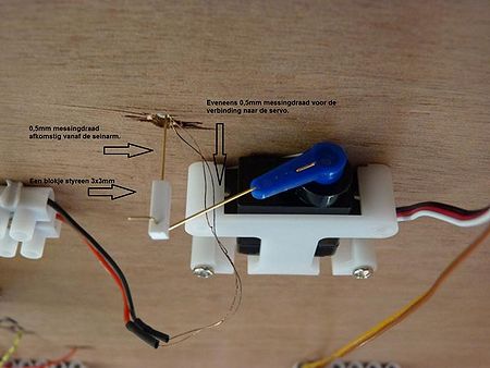

Een goede mogelijkheid om de armseinen te bedienen is het gebruik van servomotoren (zie de foto hierboven). Voor een servo-aangedreven armsein kan gebruik gemaakt worden van een servo (sein)decoder. Een andere oplossing is het gebruik maken van een aandrijfmotor (bijvoorbeeld van BEMO). Deze is als aandrijving van seinen verkrijgbaar bij Henckens Modelbouw IJmuiden (zie hieronder bij 'Meer informatie'). De verschillende vormen van aandrijvingen hebben verschillende effecten op het omzetten van het armsein. Bij servo- en motor-aangedreven seinen kan meestal de snelheid apart worden ingesteld, evenals wat extra effecten.

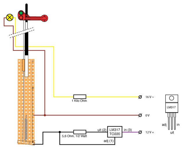

Schema van de voeding
Schema gemaakt door: Huib Maaskant
De voeding
Een handjevol simpele elektronica is voldoende om de seinen tot leven te brengen (zie: schema 10). De aandrijving wordt gevoed met 12 Volt gelijkspanning. Deze 12 Volt spanning wordt in- of uitgeschakeld d.m.v. een aan/uit-schakelaar of een schakeldecoder. De LM317 begrenst de stroom door de aandrijving op 200 mA. Het IC wordt aardig warm en moet voorzien worden van een koellichaam. Het seinlampje wordt via een weerstandje aangesloten op 16 Volt wisselspanning.
