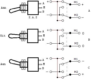

De schakelaar (type tweepolig, als "dubbel-om" en als "2 x om" aangeduid) heeft drie standen. In de middenstand is de schakelaar uit (maakt geen contact). Wanneer de tuimelaar naar boven staat (zoals links in afbeelding 01, zijn de middencontacten (M) met de onderste contacten (B) (afbeelding 03) verbonden. Wanneer de tuimelaar naar beneden staat, zijn de middencontacten met de bovenste contacten (A) verbonden. De draden tussen A1 - B2 en A2 - B1 zijn gekruist, waardoor op aansluiting 1 en 2 de polariteit ofwel +- of - + is, afhankelijk van de stand van de schakelaar.

  • Wanneer de schakelaar in de ene stand staat, is contact M1 met contact A1 verbonden (zie: afbeelding 02). Tegelijkertijd is contact M2 met contact A2 verbonden.
  • Wanneer de schakelaar in de andere stand staat, is contact M1 met contact A2 verbonden (zie: afbeelding 03). Tegelijkertijd is contact M2 met contact B2 verbonden.

In de onderste stand van de tuimelaar van de schakelaar (zie: afbeelding 04 A) is contact B1 (de rode draad) verbonden met aansluiting A2 en contact B2 (de zwarte draad) met aansluiting A1.
De oranje draad (1) die verbonden is met middencontact M1, dat contact maakt met aansluiting A1, is dan de + en de oranje draad (2) die verbonden is met middencontact M2, dat contact maakt met aansluiting A2, is dan de min (-). Een aangesloten gelijkspannings (DC) elektromotor loopt nu de ene kant op.
In de midden-stand van de tuimelaar (zie: afbeelding 04 B) is de schakelaar uit. Op aansluiting 1 en 2 staat dan geen spanning.
In de bovenste stand van de tuimelaar van de schakelaar (zie: afbeelding 04 C) is contact B1 (de rode draad) verbonden met middencontact M1 en contact B2 (de zwarte draad) met middencontact M2.
De oranje draad (1) die verbonden is met middencontact M1, maakt contact met aansluiting B1, is dan de min (-) en de oranje draad (2) die verbonden is met middencontact M2, dat contact maakt met aansluiting B2, is dan de +. Een aangesloten gelijkspannings (DC) elektromotor loopt nu de andere kant op.
