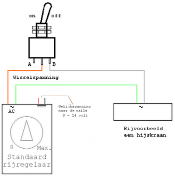

Wanneer we bijvoorbeeld een hijskraan of kabelbaan aan willen sluiten op een rijregelaar met een aparte (gescheiden) wisselspannings-aansluiting (ook "lichtaansluiting" genoemd) en we willen een schakelaar gebruiken om de spanning in- en uit te schakelen, dan kunnen we dat zo doen als in afbeelding 01.
Afbeelding: 01
Aansluiting van schakelaar
Tekening gemaakt door: Fred Eikelboom
Op de ~-aansluiting van de rijregelaar staat een wisselspanning (AC) van bijvoorbeeld 14 volt.
De schakelaar
De schakelaar (type enkelpolig, als "1 x om" aangeduid) heeft twee standen. In de ene stand is het middencontact (het vaste contact) verbonden met aansluiting A en in de andere stand is het middencontact verbonden met aansluiting B (zie afbeelding 01). Eén draad (oranje) gaat vanaf de ~-aansluiting naar het middencontact van de schakelaar en vanaf contact B van de schakelaar gaat een draad (grijs) naar de hijskraan. Een andere draad (groen) gaat vanaf de andere ~-aansluiting van de hijskraan terug naar de ~-aansluiting van de rijregelaar.
We kunnen (als we geen schakelaar met drie contacten hebben) i.p.v. de hier getoonde schakelaar, ook gebruikmaken van een schakelaar met maar twee aansluitingen. Aansluiting A in afbeelding 01 vervalt dan.
