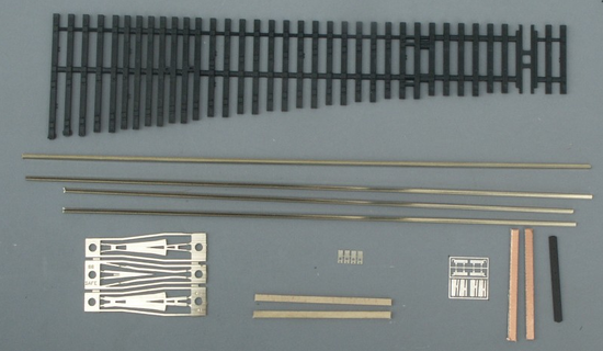

|Volgnummer= 01
|Volgnummer= 01
|Omschrijving= Eenvoudig wissel-bouwpakket

Afbeelding: 01
Bron: Andy Reichert

Willy Kosak levert bouwpakketten voor wissels en losse onderdelen in schaal H0. Toepassingen zijn er voor railprofielen volgens code 70, 83 en 100.
Leveringsprogramma:
  • Enkelvoudig wissel, lengte 190, met een hoekverhouding van 1:6,3 1:6,6 1:7,5 of 1:9.
  • Enkelvoudig wissel, lengte 300, met een hoekverhouding van 1:9.
  • Enkelvoudig wissel, lengte 500, met een hoekverhouding van 1:12.
  • Half Engels wissel/Engels wissel, lengte 190, met een hoekverhouding van 1:9.
  • Meegebogen wissel of Y-wissel, lengte 215, met een hoekverhouding van 1:4,8.
  • Tevens zijn sjablonen leverbaar voor wissels met een hoekverhouding van 1:7,5 voor schaal H0 en N.
Verkrijgbaarheid: ±
Prijs: --
Kwaliteit: ++
Natuurgetrouwheid: ++
Schaal: H0
Zie hieronder bij 'Meer informatie'.
