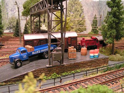

In de beginperiode van de spoorwegen was het normaal dat goederen op het station werden verwerkt. In het begin werd dit gedaan op het normale reizigersperron. Door de opkomst van het spoor werden steeds meer goederen over het spoor vervoerd. Het laden en verwerken van goederen werd steeds belangrijker, en daarom was er behoefte aan aparte sporen en plaatsen waar goederen geladen en gelost konden worden. Zo ontstonden de laad- en losplaatsen voor goederen.
Afbeelding: 01
Goederenloods Artitec
Foto gemaakt door: T. Aldewereld

  • Verhoogde goederenloods: De goederenloods bij het station, bedoeld om goederen tijdelijk op te slaan voor verder vervoer. De goederen konden zo droog (en verwarmd) worden opgeslagen. De goederenloods kon los staan of aan het gebouw vastzitten. Meestal stond de loods met één zijde aan het spoor en de andere zijde aan de weg. Daardoor konden de goederen direct vanaf de vrachtwagen in de goederenloods gezet worden en direct, op gelijk niveau met de wagen, ingeladen worden.
  • Verhoogde laad- en losplaats: Op veel plaatsen werd geen complete goederenloods gebouwd, maar werd een verhoogde losplaats gebruikt. Deze lag langs het spoor of aan de kop van een spoor. Doordat deze verhoogd was, net zo hoog als een perron, konden de goederen direct vanaf de wagen op de vrachtwagen geladen worden en andersom. In het buitenland hadden sommige losplaatsen een kleine bokkraan of kraan om de goederen over te laden.
  • Lage laad- en losplaats c.q. losweg: In plaats van, of als aanvulling op, de verhoogde losplaats kon er ook een 'lage' losplaats aanwezig zijn. De lage losplaats bestaat eigenlijk uit sporen die in de bestrating liggen. Dat zijn meestal straatstenen, keien (kinderkopjes), betonplaten of asfalt. De wagens worden vanaf de zijkant geladen.

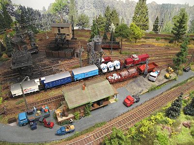

Afbeelding: 02
De locatie
Losplaatsen of goederenloodsen kwamen in het hele land voor. De losplaats was meestal gelegen in de buurt van stations, langs aparte sporen, waar de wagens rustig gelost konden worden. Bij veel stations had de losplaats een locatie direct bij het stationsgebouw. Daar stond ook meestal de goederenloods. Met een kopspoor kon dan de losplaats bereikt worden. Soms zijn er meerdere rangeersporen aanwezig om de wagens op de juiste plaats langs het verhoogde gedeelte te kunnen zetten.
