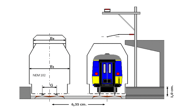

Voor de afstand tussen obstakels en het hart van de rails gelden voorschriften. Deze zijn opgenomen in het Profiel van Vrije Ruimte (PVR).
Onder obstakels worden bijvoorbeeld gerekend:
Afbeelding: 01 Afbeelding: 02
Afstand tussen obstakels en hart v.d. rails (PVR)
op rechte stukken.
in bogen.
Tekening gemaakt door: NEM/Morop. Tekening gemaakt door: NEM/Morop.
De afstand tussen de obstakels en het hart van de rails (schaal H0)
We hanteren steeds 30 mm tussen, bijvoorbeeld, bovenleidingmast en het hart van het spoor als basismaat (zie: afbeelding 01).
In bogen dient deze echter ruimer te zijn, opdat de rijtuigen zonder schade kunnen passeren. De te hanteren norm hiervoor is vastgelegd in NEM 103 (zie ook 'E' in afbeelding 02). Hierin wordt het 'Profiel van Vrije Ruimte' (PVR) beschreven.
Op grond van NEM 103 moet u hier voor de Fleischmann Profi-Rail met de volgende extra ruimte ('E' in afbeelding 02) rekening houden:
  • 6120: 30 mm + 12 mm = 42 mm.
  • 6125: 30 mm + 11 mm = 41 mm.
