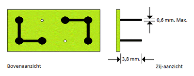

Afbeelding: 01
Brugstekker voor de 8-polige NEM652-connector
Tekening gemaakt door: Fred Eikelboom
De brugstekker verbindt de diverse aansluitingen van de NEM-plug zodanig, dat de loc/treinstel in analoog bedrijf, zonder locdecoder, gebruikt kan worden. Zoals te zien in tekening 01, is de stekker symmetrisch van opbouw. Het maakt dus niet uit hoe de stekker in de NEM-plug zit.

Het kan voorkomen dat een loc die voorzien is van een locdecoder omgebouwd moet worden naar analoog bedrijf. Maar dan is er soms geen brugstekker beschikbaar. Dat hoeft op zich geen probleem te zijn, een brugstekker is makkelijk te maken; neem een stukje gaatjesstrokenprint (met een gat-afstand van 2,54 mm) en wat afgeknipte draden van weerstanden of diodes. Buig een stukje draad in U-vorm, waarbij het korte stuk 2,45 mm is. Steek het u-vormig stukje draad door twee gaatjes en soldeer dit aan de koperzijde van de print vast. Daarna een haaks omgebogen stukje draad (kortste deel circa 4 mm) door de print steken en aan het u-vormige draadje en de print solderen. Herhaal deze handelingen voor de andere drie pinnen. Zorg dat de verbinding tussen de beide trio's pinnen onderbroken is, anders ontstaat kortsluiting. Daarna de draadjes op gelijke lengte afknippen (zie tekening 01) en met een vijltje en/of een stukje schuurpapier de uiteinden afbramen/afschuinen.
