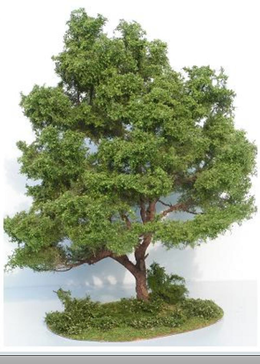

Dit artikel geeft een beschrijving voor het maken van realistische modelbomen. Het maken van een goede boom is niet eenvoudig, maar... zoals gebruikelijk in de modelbouw: na en paar keer lukt het steeds beter.
Afbeelding: 01

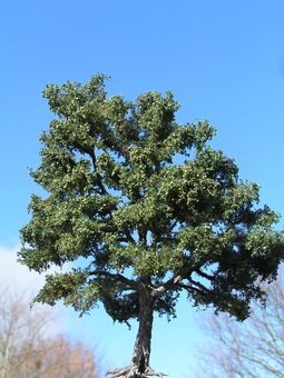

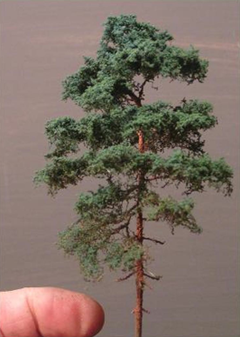

Afbeelding: 03 Afbeelding: 04
Het geraamte van de boom Nog een geraamte van een boom
Foto gemaakt door: Jos Geurts Foto gemaakt door: Jos Geurts

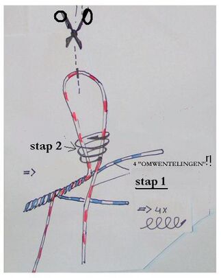

Hieronder een tekening hoe een tak verlengd kan worden, of hoe meer twijgen gemaakt kunnen worden. Wanneer de lus wordt doorknipt (hij mag niet groter zijn dan twee cm) ontstaan er dus twee twijgen. Is de lus groter dan 4 cm dan kunnen er weer twee kleine lussen van gemaakt worden en die elk minimaal viermaal draaien, alvorens ze door te knippen. Het resultaat is dan weer vier twijgen!
Afbeelding: 05
Twijgen aan een tak maken
Tekening gemaakt door: Jos Geurts

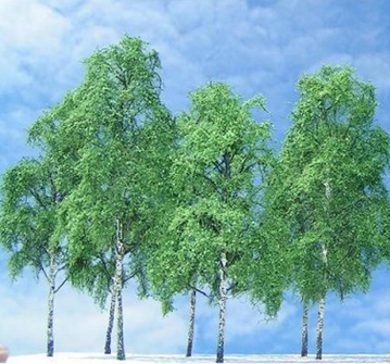

Een berk:
klein
Afbeelding: 17
Een groepje berken
