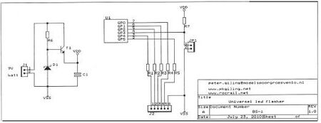

Het printje is opgebouwd rond een kleine microcontroller, waardoor er uit verschillende programma's gekozen kan worden.
Afbeelding: 01
Het gebouwde printje
Foto gemaakt door: Peter Giling
Dit biedt diverse mogelijkheden. De onderdelen van het printje zijn standaard-onderdelen en geen SMD-onderdelen, dus voor iedereen goed te solderen. Het printje heeft een formaat van 17 bij 27 mm. Op het printje kunnen maximaal vijf leds aangesloten worden. Het printje mag aangesloten worden op een gelijkspanning van 7 tot 16 Volt.
Werking
In de microcontroller zijn de verschillende programma's aanwezig. Om het juiste programma te selecteren, dienen we de jumper te plaatsen en dan weer te verwijderen. Bij elke keer dat de jumper wordt geplaatst en weer verwijderd, schakelt de controller over naar het volgende programma.
Voor het gebruik bij Nederlandse overwegen moeten we Pin 5 op het printje gebruiken. Pin 5 is een ingang, waarmee gekozen kan worden tussen twee knipperende rode leds en één witte knipperende led.
Aansluiten van het printje
Afbeelding: 02
Schema en aansluitingen van het printje
Schema gemaakt door: Peter Giling
De voeding bestaat uit niets meer dan een transistor, een zenerdiode, een weerstand en een elco en is zodanig ontworpen/geconstrueerd dat verkeerd aansluiten geen probleem vormt.
Aansluiten van de leds
Op het printje kunnen maximaal vijf leds aangesloten worden. Deze leds delen allemaal een gezamenlijke min (—). Het toepassen van serieweerstanden voor de leds is niet nodig. De aansluitingen op het printje hebben deze serieweerstand al. De leds kunnen rechtstreeks aangesloten worden.
