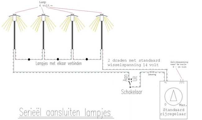

- Seriëel aansluiten
Dit gaat eigenlijk net zoals bij de oude kerstboomverlichting. Alle lampjes zijn met elkaar doorverbonden. Het nadeel is, dat wanneer er één lampje defect is, de rest ook meteen uitgaat. Daarnaast moeten we van tevoren berekenen hoeveel lampjes achter elkaar aangesloten kunnen worden. Voor lampjes kunnen we dat gemakkelijk doen met de formule: "spanning van de transformator" gedeeld door "spanning van één lampje" = "maximaal aantal aan te sluiten lampjes". ].
In tekening 03 staan 4 lampjes in serie. Daar de voedingsspanning 14 volt is, zullen de lampen op een iets lagere spanning werken. Dit verlengd de levensduur.
Afbeelding: 03
Aansluiten lampjes seriëel
Tekening gemaakt door: Ronald Koerts

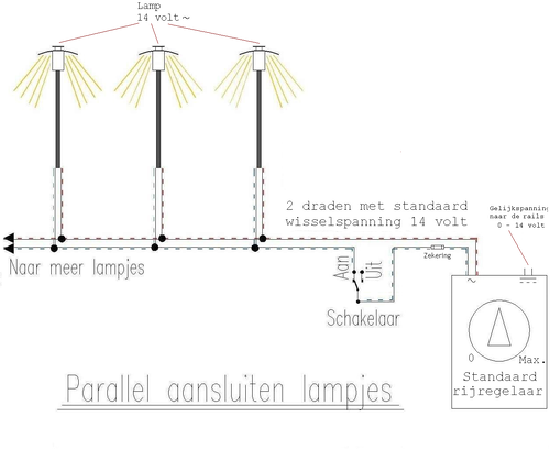

- Parallel aansluiten
Hierbij worden alle lampjes apart aangesloten op een "centrale voedingsleiding" (CVL). Gaat één lampje kapot, dan blijft de rest branden. De werkspanning van de lampjes moet hetzelfde of hoger zijn dan die van de transformator, anders brandt het lampje door.
Afbeelding: 04
Aansluiten lampjes parallel
Het grote nadeel van parallel aansluiten is, dat er veel meer stroom verbruikt wordt, dan noodzakelijk is. Door de verlichting in serie aan te sluiten, kunnen we meer verlichting op een trafo aansluiten én hebben we minder trafo's nodig. Dus serieschakeling is beter voor onze portemonnee.
