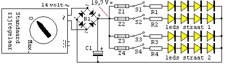

Op de lichtaansluiting (14 volt) sluiten we een bruggelijkrichter (B1) aan (Conrad bestelnr 1581975 - 62), en op de + en - van de bruggelijkrichter een elco (C1) voor het afvlakken van de spanning. De leds kunnen we dan aansluiten op de + en - van de bruggelijkrichter (ze afbeelding 02).
Hoeveel spanning is er beschikbaar?
De dioden in de bruggelijkrichter (zie afbeelding 02) moeten minstens een sperspanning hebben van twee × de topwaarde van de wisselspanning. De bruggelijkrichter (B1) bestaat uit vier dioden in één behuizing, de "bruggelijkruchter" die in brug geschakeld zijn (zie links op tekening 02). Dit is de Graetz-schakeling, genoemd naar de uitvinder ervan.
De transformator (afgekort: "trafo") heeft op de lichtaansluiting een spanning van 14 volt wisselspanning (AC). Achter de gelijkrichter staat een pulserende gelijkspanning, daarom wordt hier een elco (C1) geplaatst van minimaal 470 µF om de rimpelspanning te verminderen. De onbelaste spanning achter de elco is 1,414 × de wisselspanning die op de ingang van de gelijkrichter staat, minus de drempelspanning over twee diodes (circa 1,4 volt). Dus bij een ingangsspanning van 14 volt wisselspanning staat er op de elco (C1) een spanning van: (14 × 1,414) - 1,4 = 19,796 volt.

Het is natuurlijk heel simpel om de twee draadjes direct op de bruggelijkrichter aan te sluiten. Helaas gaan de leds dan meteen branden, en ze blijven branden totdat we de transformator uitzetten. Met een schakelaar ertussen, kunnen we de verlichting laten branden op het moment dat we dat zelf willen. Veel modelspoorfabrikanten leveren schakelaars, maar we kunnen ze ook kopen bij een elektronicawinkel en zelf inbouwen in een bedienings- en/of schakelpaneel. Zie ook afbeelding 02 hieronder voor nadere uitleg.

Afbeelding: 02
Aansluiten leds op de lichtaansluiting

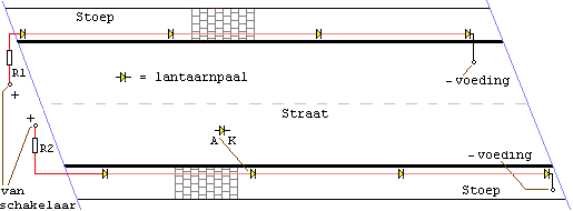

- Seriëel aansluiten
Dit gaat eigenlijk net zoals bij de oude kerstboomverlichting. Alle leds zijn met elkaar doorverbonden. Het nadeel is, dat wanneer er één led defect is, de rest ook meteen uitgaat. Daarnaast moeten we van tevoren berekenen hoeveel leds achter elkaar aangesloten kunnen worden. Voor meer info over leds, zie het artikel Minimale led serieweerstand berekenen.
In tekening 03 staan 4 leds in serie, B1 is de bruggelijkrichter en C1 is de elco. Het grote nadeel van parallel aansluiten is, dat er veel meer stroom verbruikt wordt, dan noodzakelijk is. Door de ledverlichting in serie aan te sluiten, kunnen we meer verlichting op de voeding aansluiten. Dus serieschakeling is beter voor onze portemonnee.
De bruggelijkrichter is een B280C1500 (Reichelt bestelnr 181715).
De plaats van de lantaarnpalen in de straat
Voor een gelijkmatige verlichting plaatsen we de palen versprongen zoals in afbeelding 03.
Afbeelding: 03
Aansluiten leds op de voeding (A = anode, K = kathode). R1 komt aan schakelaar S1, R2 komt aan schakelaar S2
