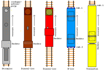

Informatie over "cab. 1" en "cab. 2" bij de diverse locs/treinstellen met twee cabines; de cabine met nummer 1 is de voorzijde van de loc. Bij het grootspoor is dit aangegeven met het (kleine) cijfer 1 of 2 onder de cabinedeur. Vaak is er in de cabine ook een sticker (met cab. 1 of cab. 2) aanwezig, op de middelste raamstijl van de cabine. Bij trek/duwtreinen, is de 1700-loc met cab. 1 tegen de trein geplaatst, omdat het stuurstandrijtuig het nummer 1 heeft. De 1700 is dus zo gekoppeld dat de zijde met cab. 2 de bediende cabine van de lok is. Bij een 1600, 1700 of 1800 is het ook herkenbaar aan de grote dak-unit.
