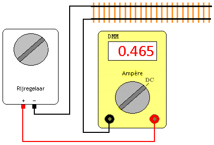

| Afbeelding: 01
| Aansluiten van een multimeter op het ampèrebereik
| Tekening gemaakt door: Fred Eikelboom
Het aansluiten van de meter:
We sluiten een gelijkstroom-ampèremeter of een multimeter (ingesteld op het DC-ampèrebereik) op de rails aan, volgens afbeelding 01. De plus van de rijregelaar komt aan de plus van de (multi)meter.
