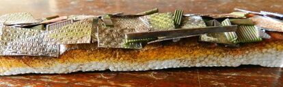

Een stuk op kleur gemaakt styropor, met daarop het schroot Een aantal gevulde open wagens (eanos)
Foto gemaakt door: RuudNS Foto gemaakt door: RuudNS
Schrootlading voor open wagens
Snij een stuk styropor op maat met behulp van een hete draad of een scherp mesje. Breng dit met een oude tandenborstel op kleur, in diverse bruintinten (zie afbeeldingen 01, 05 en 06). Lijm er nog wat "schroot" op en druk de lading in de wagen (zie afbeelding 02).

Allerlei schroot Op maat gemaakte stukken styropor. De bovenzijde is bewerkt
Voor de belading van 4-assige open wagens voor bulkgoederen (eanos) is gebruik te maken van staalplaten van opgevouwen aluminiumfolie (glanskant naar binnen gevouwen), fijn gaas en bouwpakketrestjes zoals balken, buis etc (zie afbeelding 02). Geef dit nog een likje verf wanneer dit alles op maat is.
