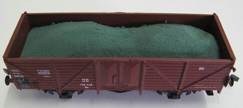

De wagen is in het steekschuim gedrukt Na het verwijderen van de wagen hebben we een passende vulling
Foto gemaakt door: Roger Foto gemaakt door: Roger
Voor de wagen werd eerst van steekschuim een vulling gemaakt (zie afbeelding 01 en 02), zo hoeven er niet al te veel kolen
geladen te worden, tenslotte wordt de wagen er een stuk zwaarder van.

De ruwe vorm even passen en dan er weer uithalen voor verdere bewerking.
Daarna met spuitlijm inspuiten en dan gemalen kolen er over strooien en we hebben een perfect uitziende kolenlading, die ook nog
bijna niets weegt (zie afbeelding 03 en 04). De hoogte van de lading kunnen we zelf bepalen door het blok schuim in dikte aan te passen.

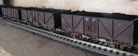

De kolenlading is gereed Na de weathering, staan de ladingen gereed voor transport
Het is de bedoeling dat de lading ook uitgenomen kan worden. Daarom kunnen we het beste de spuitlijm van de lading een poos laten
drogen. Wanneer de spuitlijm goed droog is, plaatsen we de lading in de wagen (zie afbeelding 05).
