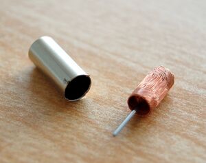

De coreless motor
Afbeelding: 05
Een coreless motor.
Foto gemaakt door: Avsararas
Afbeelding: 06
Verschil tussen oude type en het nieuwere type rotor.
Tekening gemaakt door: Fred Eikelboom
Een coreless (ijzerloze) motor is een elektromotor zonder ijzer in het anker. In plaats daarvan zijn de wikkelingen compact cilindrisch vormgegeven, waardoor een lichtgewicht zelfdragend roterend onderdeel met lage traagheid ontstaat (zie: afbeelding 05). De coreless motor kan dus zeer snel van stilstand naar maximaal toerental gaan. Dit geldt vooral als de wikkelingen van aluminium gemaakt zijn in plaats van koper. Een coreless motor is een DC (gelijkspanning) elektromotor met of zonder koolborstels (afhankelijk van het type). De ijzerloze motor is een gelijkstroommotor met permanente magneet. De rotor kan de vorm aannemen van een met wikkelingen gevulde cilinder, of van een zelfdragende structuur die alleen koper- of aluminiumdraad en bevestigingsmateriaal (epoxy) bevat. De rotor heeft geen metalen massa die als koellichaam kan fungeren dus zelfs kleine coreless motoren moeten worden gekoeld. Oververhitting kan een probleem zijn bij deze motoren. Dus langdurig inschakelen is niet aan te raden.
