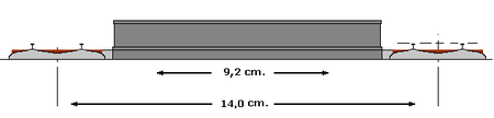

Houd bij de maatvoering rekening met het profiel van vrije ruimte, zie NEM 102. Meet indien nodig het rollend materieel na, treeplanken willen nog wel eens te ver uitsteken.
{| class= "wikitable" style= "text-align:right;"
{{Afbeelding
! style= "text-align:left;" | Onderdeel
! Schaal 1:1 (ware grootte)
|Grootte= Groot
! Schaal H0 1:87
|Volgnummer= 06
! Schaal N 1:160
|Omschrijving= Perronbreedte (voor schaal H0)
|Maker= Hans van de Burgt
|Type= Tekening

=== Afstand hart rails tot perronwand, en perronhoogte ===
|Tabel gemaakt door: Ronald Koerts
|}</small>
Houd bij de maatvoering rekening met het profiel van vrije ruimte, zie NEM 102. Meet zonodig uw rollend materiaal, treeplanken willen nog wel eens te ver uitsteken.<br />
{{Afbeelding
{{Afbeelding
|Grootte= Normaal
|Grootte= Normaal
|Volgnummer= 07
|Volgnummer= 07
|Omschrijving= Perronhoogte. (BS=bovenkant spoor.)
|Maker= Fred Eikelboom
|Type= Tekening
Hieronder, bij 'Meer informatie', vindt u een link naar een bestand van het Duitse blad Miba. In het bestand staat de maatvoering van Duitse perrons.
Afbeelding: 06
Tekening gemaakt door: Hans van de Burgt
Hieronder een overzicht van de belangrijkste maten van een perron:

Afbeelding: 07
Tekening gemaakt door: Fred Eikelboom
In onderstaande tabel staat de afstand BS (=bovenkant spoor) tot bovenzijde perron aangegeven bij maat "H" voor de diverse schalen (zie ook tekening 07.)
In de laatste kolom is de minimale hartafstand van het spoor tot zijkant perron aangegeven (maat "B"). De totale hoogte van het perron volgt dan uit de optelsom van afstand "H" en de hoogte van de rails, gemeten vanaf BS tot de plaat. Test, voordat we het perron vastlijmen, "met alle rollend materieel" of er voldoende ruimte tussen het materieel en het perron aanwezig is. Treeplanken willen nog wel eens te ver uitsteken!
